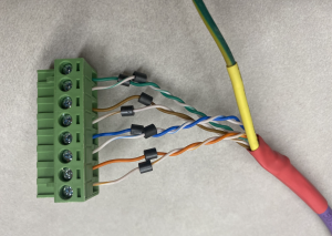

Si vous ne connectez pas le blindage, les tensions induites s’y accumulent et par effet capacitif il va les transmettre aux fils qu’il est sensé protéger. Il faut donc évacuer ces parasites. Si vous branchez le blindage au 0V vous allez le polluer, il faut le brancher à la terre.
En effet les gaines ou tresses métalliques des câbles de communication font partie de la LEP, liaison Equipotentielle Principale (source Promotelec).
Il ne faut pas connecter les 2 extrémités du blindage, vous allez créer une boucle ce qui n’est pas autorisé pour la terre et qui risque de faire circuler un courant dans le blindage.
Une question récurrente est "comment connecter le blindage?"
Si vous savez souder, cela se fait en 4 étapes :
  1. dénudez le câble et séparez le drain, c’est le fil nu qui est en contact avec le blindage, rabattez l’écran et celui des paires (câble FFTP ou SFTP) sur la gaine et faites 2 tours avec le drain.
  2. soudez-y un fil, de préférence jaune/vert.
  3. recouvrez le drain et la soudure avec de la gaine thermo-rétractable.
  4. recouvrez le bout de la gaine du câble de gaine thermo, elle isolera complètement le drain et améliorera sa résistance mécanique.
En voici un exemple en images par @fgtoul.
Si vous ne pouvez souder, 4 étapes :
  1. dénudez le câble sur une plus grande longueur et séparez le drain, rabattez l’écran et celui des paires (câble FFTP ou SFTP) sur la gaine et faites 2 tours avec le drain.
  2. recouvrez le drain avec de la gaine thermo en laissant dépasser un bon centimètre.
  3. recouvrez le bout de la gaine du câble de gaine thermo, elle isolera complètement le drain et lui donnera une résistance mécanique.
  4. connectez le bout du drain à la terre avec un domino ou un Wago®.
