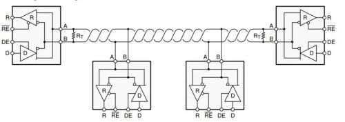

La couche matérielle du bus EBX est du type RS485 Half Duplex. Il utilise les 2 fils d'une paire torsadée.
Chaque module, qu'il soit maître (IPX, EcoDevice) ou esclave (les extensions) connecté au bus possède deux buffers, un en écriture, un en lecture qui fonctionnent alternativement; l’extension écoute le bus ou parle sur le bus:

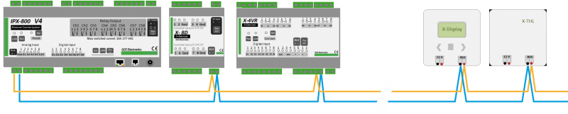

  • un câble abimé; il peut arriver que le câble soit écrasé ou percé par une vis sur son parcours.

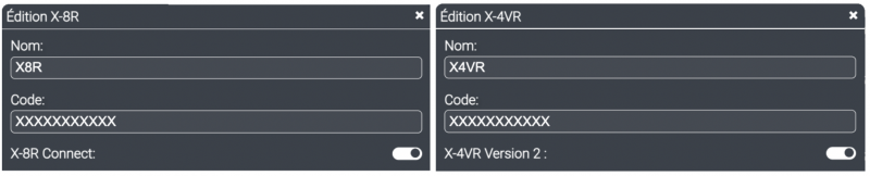

Si une extension n'est pas accessible sur le bus, il peut s'avérer que ce soit un problème de déclaration au niveau du logiciel de l'IPX.
  • le N° série; on peut faire une erreur de saisie en déclarant l'extension, par ex un O à la place d'un 0,
  • une version logicielle compatible; il peut arriver que la version installée soit antérieure à la date de sortie de l'extension. GCE a fait évoluer certaines extensions qui existent donc en Version1 , Version2, ... . Vérifiez, quand vous déclarez votre extension, que vous avez bien indiqué la version de celle-ci (slider en bas des captures):

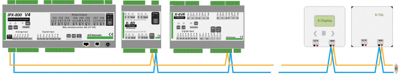

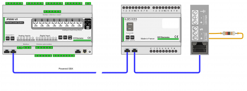

Si votre câblage ne présente aucun des défauts cités ci-dessus, vous pouvez essayer de mettre une résistance de terminaison. Elle a pour effet de réduire les réflexions du signal sur le bus.
C'est une simple résistance de 120Ω , sa puissance n'a pas d'importance, utilisez ce que vous avez de disponible. Par contre son emplacement est critique : il faut impérativement la mettre aux bornes de la toute dernière extension sur le bus. La mettre a un autre endroit altèrera le signal du bus.
Pour un bus V4 :
Pour un bus V5 :
