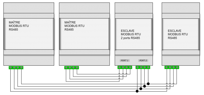

L'esclave
Chaque esclave est identifié par son adresse réseau unique(ID). L'esclave, comme nous l'avons abordé plus haut, ne peut prendre aucune initiative. Il reste en veille jusqu'à réception d'une requête émise par le maître. Si la requête lui est bien adressée (son adresse réseau unique correspond), il traite la demande et renvoie une réponse au maître. Il traitera également toute demande envoyée sous forme de Broadcast.
Certains esclaves modbus RTU comportent 2 ports série distincts leur permettant alors de communiquer avec 2 maîtres, sans que les bus RS485 ne soient fusionnés.
